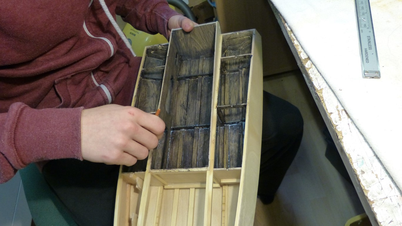

So. bei uns hier gings jetzt nicht so schnell voran, nur die Innenversiegelung ist fertig, Remco macht gerade den letzten Anstrich am Boot #2.
Die dunkele Beitze im Cockpit ist nicht su gut raus gekommen wie wir erhoft hatten. Aber so sieht er wenigstens Vintage und gebraucht aus.
Deck, Steeringbord, und Kneelingbord werden dann in leicht Eiche gebeitzt, dass soll dan einen schönen Kontrast geben.

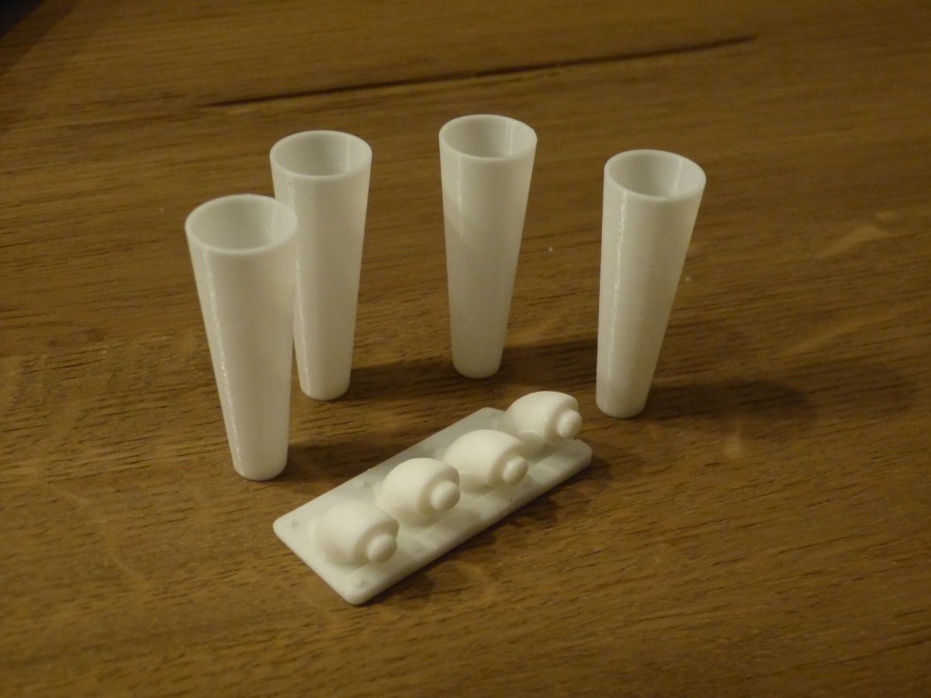

Die erste BauDruckresultate im neuen Jahr:
Wie schon erwähnt, das neue Esun PLA+ druckt wirklich hervorragend! Das ist alles direkt vom Druckbett :top:
