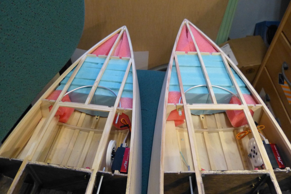

Kurtzbericht; Notaftrieb ist drin, Decks sind an der Unterseite versiegelt.
Morgen dan mal sehen ob wir die Decks draufgeklebt bekommen :bauen: :pogo:

Die Decks sind verklebt!
Das eine Boot gestern, das andere heute, noch in den Klammern.
Jetzt (schon wieder .. :kopf3: ) schleifen, und dan geht's an den Deckluken und deren Verriegelung.
