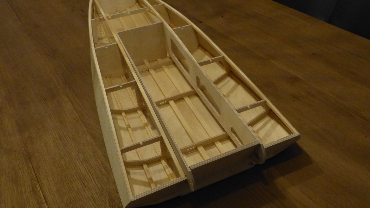

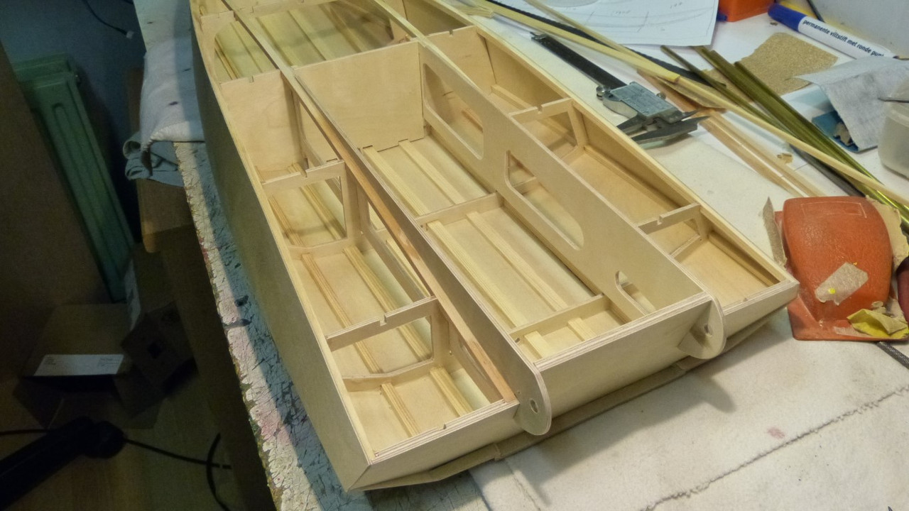

Hier gehts so langsam auch wieder weiter. Boot #1 hat die ersten Deckstringer bekommen, und die Seiten und der Transom sind danach verschliffen. Dann konnten die Cockpitseiten mal probeweise eingesteckt werden.
Dabei stelte sich aber heraus das da mal wieder ein par Fehler eingeschlichen sind. In blau die nicht gut verlaufenden Nuten für den seitlichen Deckstringer. Die Biegung die das ergeben würde verträgt sich nicht mit den Cockpitseiten. Habe also neue eingesägt in einer geraden Linie nach Vorne. Und bei Gelb habe ich übersehen das sich da unten ein Loch bildet, so das der RC-Raum immer noch geflutet wird wenn Wasser ins Boot läuft .. :kopf3: :schwimm:
Na ja, ist aber alles noch zu beheben. :bauen: Es gibt aber noch eins, beim studieren der Originalbilder von einigen DeSilva's (da hat sich die FB Group Seite sehr hilfreich erwiesen) habe ich aber auch gesehen das das Cockpit nicht so weit nach Vorne laufen muss wie im Plan angegeben ist. Der Cockpitrand soll so bei 40% Rumpflänge vom Transon ab gesehen liegen. Und das ist so gerade beim Dritten Spant. Den hätte ich dann voll durhgehen lassen können. :o Auch das ist aber in diesem Stadium noch zu beheben indem die Seiten gekürtzt werden, und die Schott da zwischen weiter hinten angeordnet wird.
Dann stimmt alles wieder, und hat einen weiteren grossen Vorteil: Das Gewicht im RC-Raum kann weiter nach Hinten verlagert werden. Ich habe mal die benötigten Teile im Rumpf gelegt, und das Gewicht vom AB am Transom angehängt. Dan kommt der Schwerpunt fasst genau auf 1/3 vom Transom, die meiner Meinung nach Idealstelle! Die Batterie kann dabei mittig im Rumpf entlang der Längsackse angeordnet werden, dann brauchen wir nur eine verhältnismässig kleine Deckluke.
Ich verliebe mich aber immer meht auf diesen Rumpf, mit seiner schönen Linienführung! :verknallt: :verknallt: :verknallt:

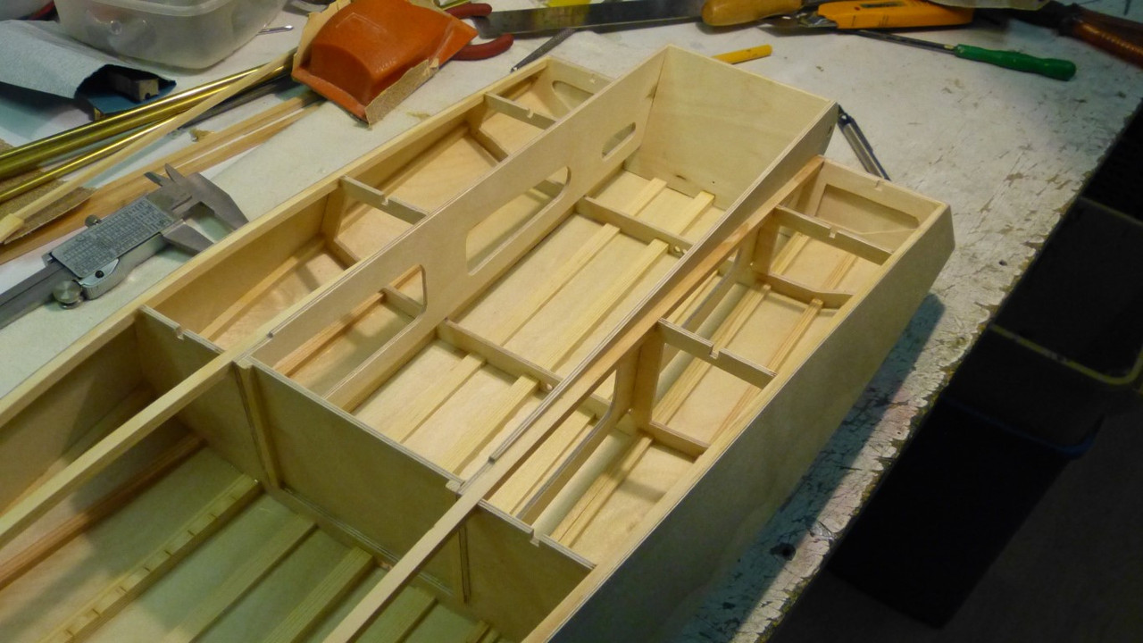

Die Coamings / Cockpitseiten sind jetzt eingeklebt. Die Schott ist am Spant verklebt, damit ist der Cockpit originalkonform. Und der RC-Raum und Bug sind riesig ... :glotz:
So soll es eingerichtet werden
Und wieder ein Linienbild, nur weil es so schön ist .. :verknallt:

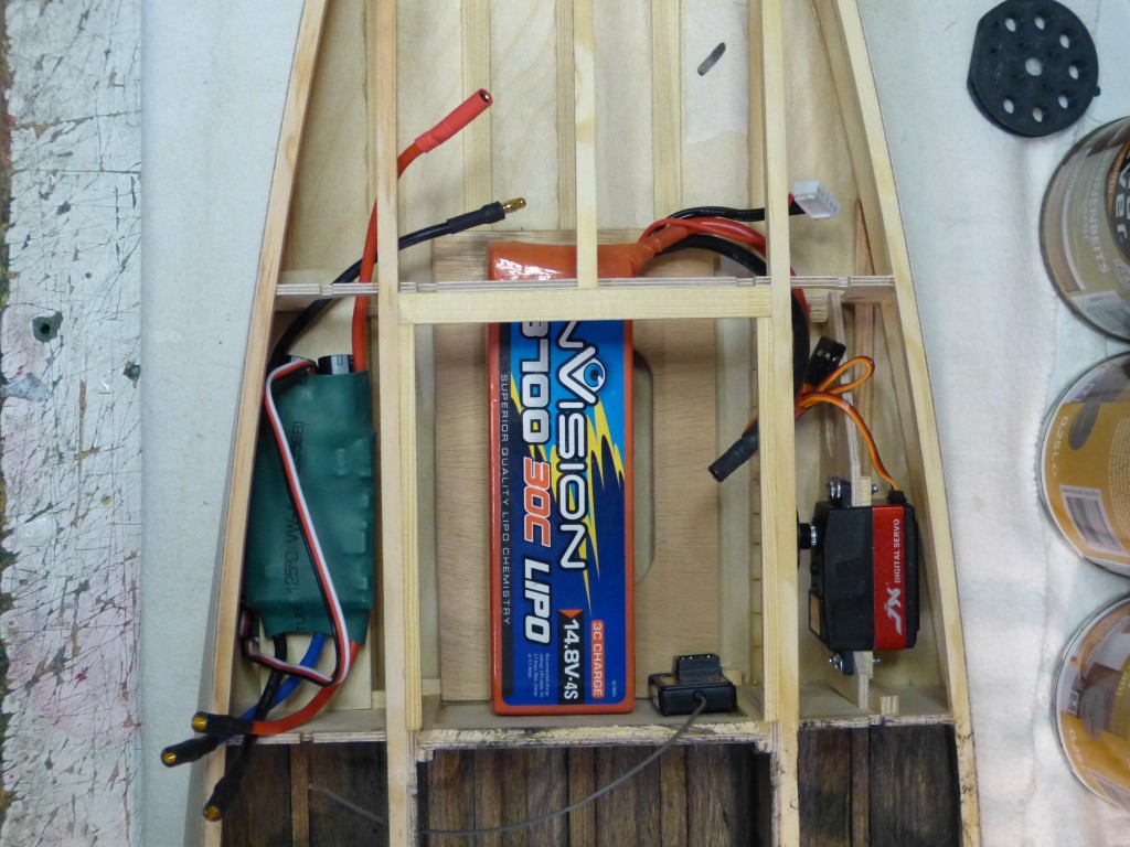

So ist dan die definitive Einteilung vom RC-Raum.
Die Batterie können wir reichlich nach links oder rechts verschieben, um das Fahrverhalten beëinflussen zu können. Die Seilscheibe wird senkrecht angeordnet. Das eine Seil fäuft ihr direkt zu, das andere wird in einer Rohrführung im Bug um 180 Grad umgelenkt. So bleibt der RC-Raum gut zugängkich.
