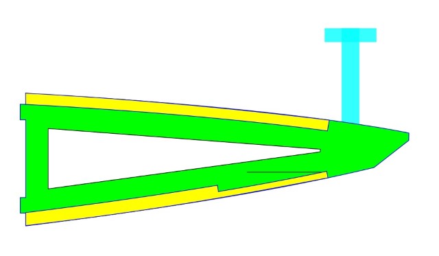

Heico, innerhalb der dicken blauen Linien (Die Stützbeinen) muss auch noch ausgesägt werden. Und die gelbe und blaue Viereckchen müssen noch raus, da kommen die Stringer hin.
Und ich muss mal nachsehen ob am Bugspant auch noch was ab muss.
Folgende Benutzer bedankten sich: OldGun
13' Runabout DeSilva - Stock 28 Aug 2023 08:23 #16
Haico, der Bugspannt ist etwas undeutlich gezeichnet. Hier ein Farbbild:
Das Grüne soll der Spant sein. Gelb sind die Stringer die von Hinten aus über den Bugspant nach Vorne durchgezogen werden. Blau das Stützbein das Später abgesägt wird.
Das Gelbe solltest du noch vom Spant entfernen bevor sie auf das Brett befestigd wird.

Guten Morgen Lex und Danke !
Ich war mir nicht ganz sicher mit dem Bugspant, aber Du hast es sauber gezeichnet und erklärt.
Ich habe alles vom Transom aus berechnet und gezeichnet auf dem Baubrett, habe nur alles nochmal gerichtet.
