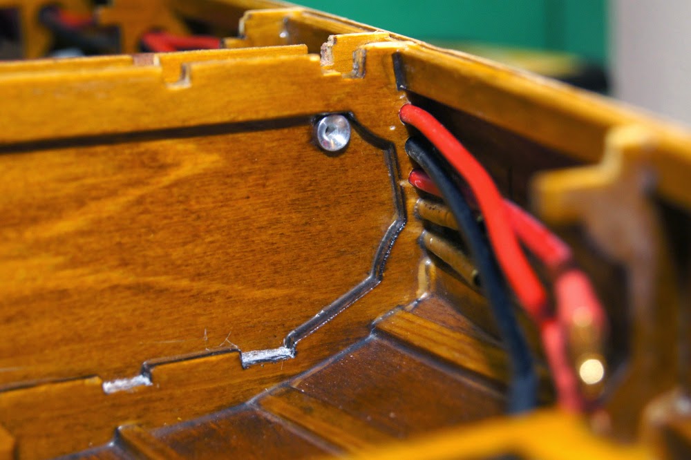

  • Verlegen der Motorkabel

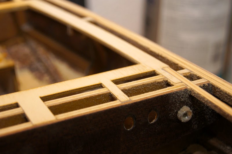

  • Coamingleisten, Decksstringer und Unterkonstruktion für vorderen Cockpit-Deckel
  • Beschleifen der Überstände und Vorbereitungen für die Decksbeplankung
Kabel und Kühlrohre alle auf der Backbordseite als (Gewichts-)Ausgleich zum Propellerdrehmoment

Die Unterkonstruktion für den Deckel

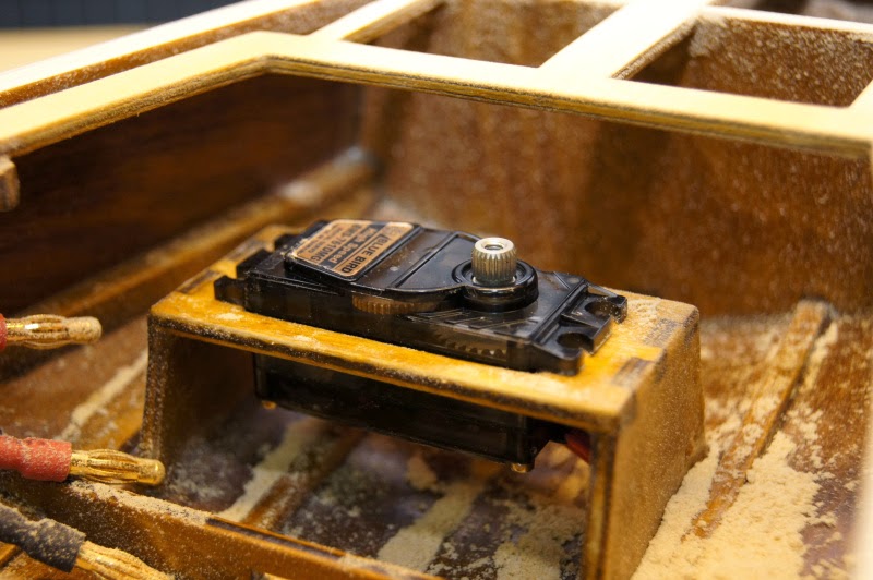

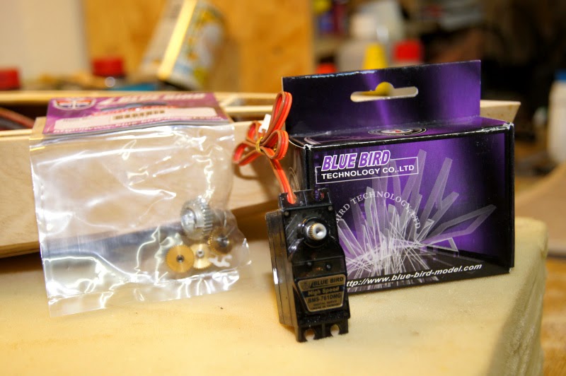

Frisch eingetroffener Low-Profile-Digitalservo und Ersatzgetriebe
Der Neue passt ganz super ...
