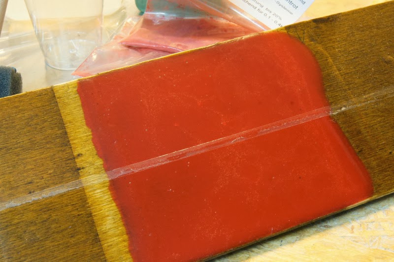

Ich habe heute die 3. Lage Epoxy aufgebracht. Das sind jeweils 12 Gramm. :mrgreen:
Das erste mal habe ich dabei diesen Redtree 1" Foam Brush benutzt. Das geht ganz Klasse - Nicht zu hart, nicht zu weich und ganz sicher keine Pinselhaare im Lack. Blöd nur, dass ich mich nicht mehr erinnere, wo ich die gekauft habe und ich habe nur noch einen :-o
Weiß jemand von Euch, wo man die bekommt?
Eine 2. Frage noch. Hat jemand schon mal ein Modell mit durchgefärbtem Epoxy behandelt. Ich hatte damals diese Pigmente zu meinem Epoxy dazugekauft und sogar schon eine Probereihe angefertigt, aber eine ganze Fläche eben noch nicht.

Ich würde das nicht machen
Eingefärbtes Harz ist für Abformungen in der Regel gut.Da man aber die Schichtdicke beim Pinselauftrag nich soo genau hinkriegt,kann das zu unerwünschten Farbabweichungen führen.(Klugsc.. Modus aus)
Ist ja Vintage,da mußte schon mal ausgebessert werden,nehm ich an.

... und sogar schon eine Probereihe angefertigt, aber eine ganze Fläche eben noch nicht.
Das war ein Test, aber keine Reparatur oder? :plan:
Speedliner Corsair M-510 'Miss Behave' 16 Nov 2013 09:31 #54
Richtig. Das oben gezeigte ist von der Testreihe. Das war ein Streifen Holz und es ging nur um die Verträglichkeit von G4 und Epoxy.
Speedliner Corsair M-510 'Miss Behave' 16 Nov 2013 09:38 #55
... Verträglichkeit von G4 und Epoxy.
Du weisst schon, dass G4 speziell als Haftgrund für Epoxy und Polester konzipiert ist? :stichel:
Speedliner Corsair M-510 'Miss Behave' 16 Nov 2013 11:29 #56
Du erinnerst Dich an den Thread im SMN mit dem aufgeblühten Epoxy auf nicht ganz abgelüftetem G4 ???
Damals schrieb ich
Zum Thema G4 + GFK. Ich habe im Yachtcare Handbuch nocheinmal nachgelesen. Unter dem Kapitel "GFK auf Holz und Metall verankern" steht:
"G4 .. auftragen .... Nach minimal einer halben und maximal vier Stunden kann es mit Glasfaser-Polyester-Laminat, nach frühestens sechs Stunden mit anderen Lacken abgedeckt werden"
Richtig Abtrocknen scheint also wichtig zu sein bei anderen als PU basierten Folgeschichten.
Speedliner Corsair M-510 'Miss Behave' 16 Nov 2013 13:01 #57
Solche Schaumpinsel habe ich mal für kleines Geld beim Kik geschnappt. Die Qualität ist sicherlich zweifelhaft, aber zum einmaligen Gebrauch wohl ausreichend.
G4 braucht zum Aushärten die Feuchtigkeit aus der Luft, wenn du das mit anderen Beschichtungen abdeckst bevor es durchgehärtet ist, gibt's Probleme.
