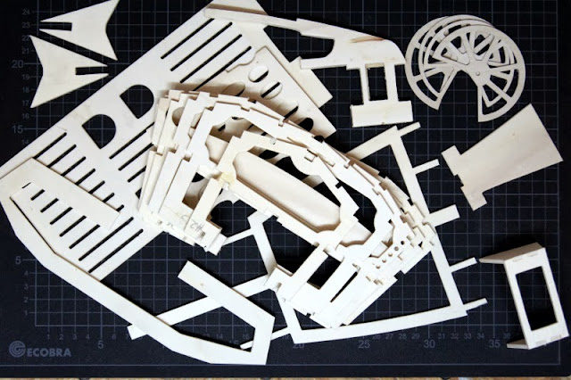

2 Platten 3mm Pappel. 3 Platten 1mm Birkensperrholz.
3mm Pappel: nie wieder :pinch: zu dünn und zerbrechlich (bröselig)

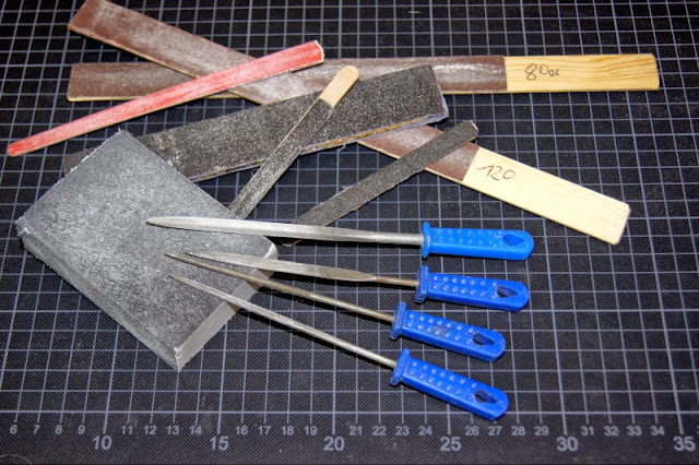

Das Werkzeug zum Versäubern. Von diesen Schleifleisten kann man nie genug haben.

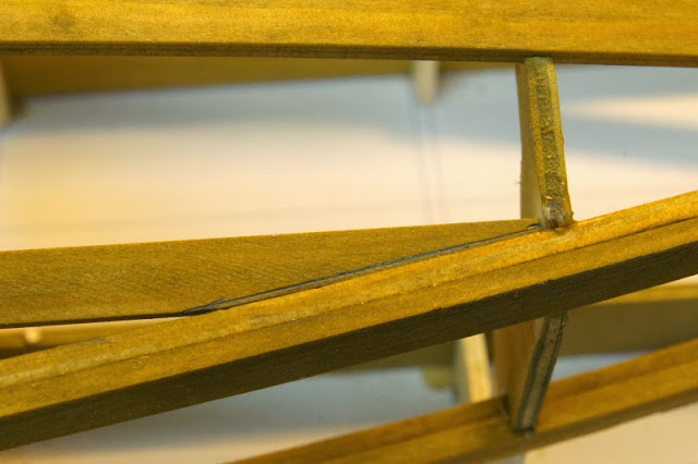

Ausschnitte zurechtschleifen, dass die Stringer optimal anliegen ...
... so ungefähr.

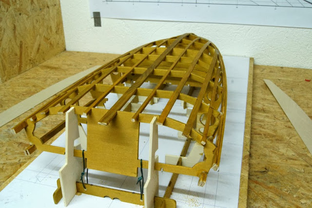

Decks- und Kimmstringer werden 2-lagig ausgeführt.
Viele Klammern sind immer hilfreich ...
Einpassen der Bodenstringer.
überquellender Leim wird gleich mit Q-Tip entfernt.
Wo Klammern nicht helfen, tun es manchmal Nadeln.
So. Nun geht es an das Straken.

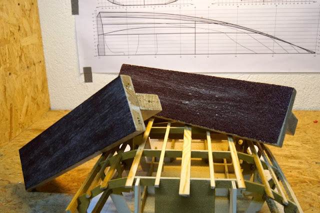

Neues Werkzeug zum Planschleifen der Flächen. :glotz: Naja zugegeben ein bischen groß, aber die hatte ich noch fertig im Keller rumliegen. Das aufgeklebt Schleifpapier braucht nicht zu fein sein ..
Geht wunderbar.
Durch die großen Schleifhölzer entstehen schöne Flächen.

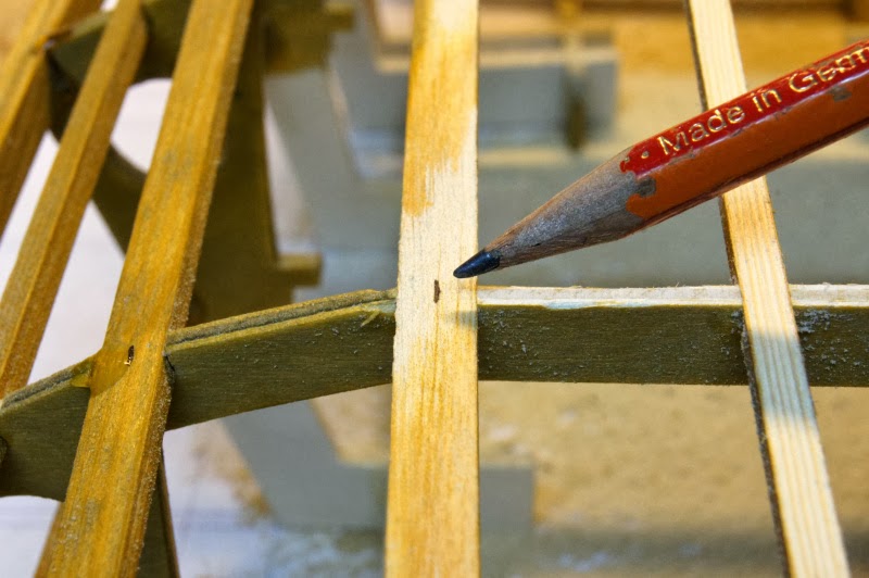

Um nicht zuviel wegzuschleifen, markiere ich die Position der Kanten.
Überstände der Stringen und der Kielleiste kürzen ...
... und verschleifen

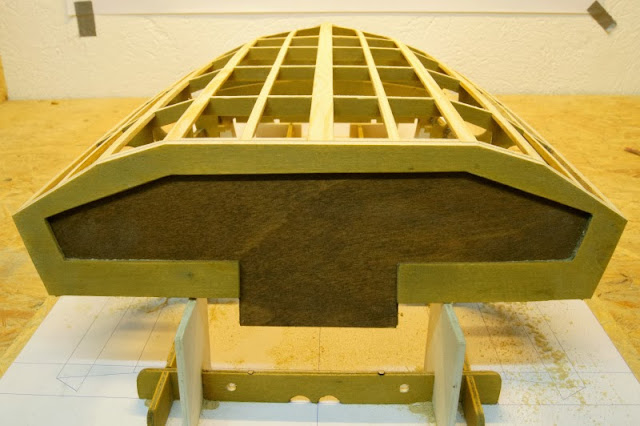

Spiegelbeplankung ist aufgeklebt ...
... und verschliffen.
