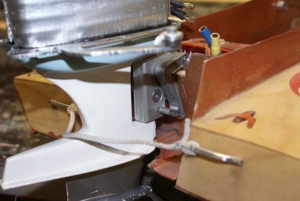

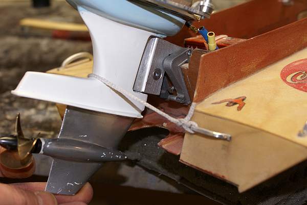

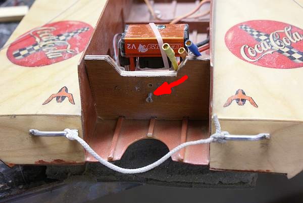

Spitfire "Mongoose" 07 Mär 2014 10:22 #86
dit is mijn afstelling met een schroefje
de motor heb ik los hangen en is begrenst met een touw
Folgende Benutzer bedankten sich: VollNormal, Rainer Ernstberger
Spitfire "Mongoose" 07 Mär 2014 10:46 #87
:1st: :1st: :1st:
Das ist genau das was ich sehen wollte: lose gelagert, mit Gummi nach unten gehalten, variabler Anschlag für Tilt - so wirds gemacht!

Richtig Andy, jetzt ist auch alles klar, nur, da ist doch kein Gummi dran, der es nach unten zieht!?! Der Druck an den Transom kommt doch vom Schub oder seh ich das verkehrt?
@Jan: Danke für die detailierten Bilder
Rainer
Spitfire "Mongoose" 07 Mär 2014 11:33 #89
Im Prinzip hast Du recht. Wenn Du allerdings irgendwo drüber donnerst und anschließend der AB wieder runter muss, dann wurde das im Original schwierig, weil das größte Gewicht über dem Drehpunkt saß. Durch diese Gummibänder wird der AB dann wieder runtergezogen, aber den Andruck am Transom macht dann schon der Prop.
Vielleicht ist es aber auch nur ne Kordel, die verhindert dass der AB ganz nach oben schlägt und den Fahrer im Rücken trifft?
Spitfire "Mongoose" 07 Mär 2014 11:45 #90
  • Rainer Ernstberger
  • Rainer Ernstbergers Avatar
So sieht es für mich aus Andy, bei meiner AirMarine sind auch links und rechts zwei Blechlaschen, an denen der Motor gesichert wird
