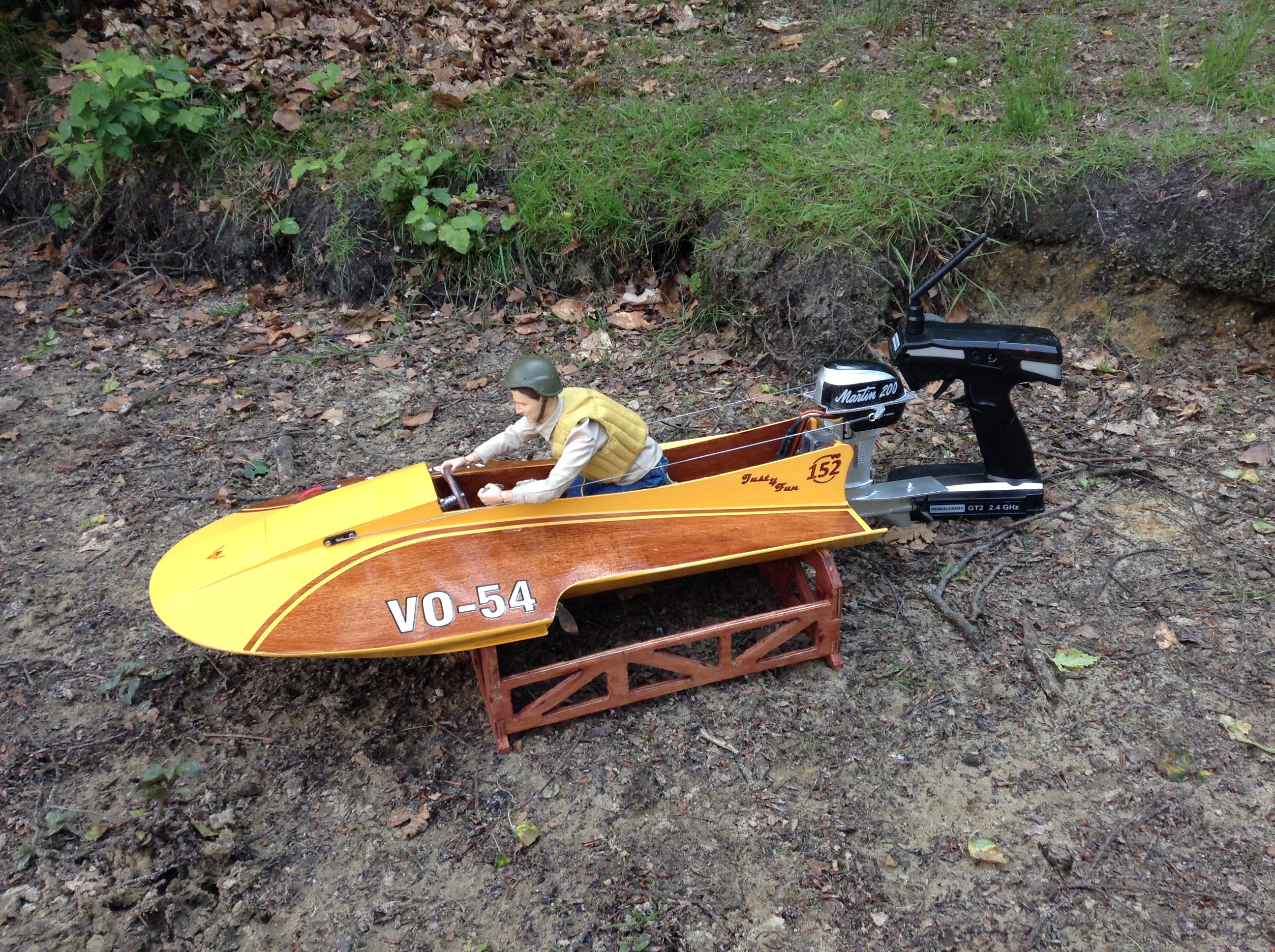

Eindelijk tijd gevonden om de 'Just4Fun' zijn maiden te geven :rc:
Finally found time for the 'Just4Fun'first run :rc:
Afgewerkt met decalls :hops:
Finished with the name and 152VO logo
Setup :
Motor :NTM Prop Drive 28-36 3000KV
Battery : 3S
prop : 3 blade 33mm
Eerste test run, jupiter springt nog teveel :-o
First test run, Jupiter jumps to much :-o
Tweede test run, motor 4° naar beneden geregeld volgens mij veel beter, wat denken de pro's ? :idee2:
Second test run, motor 4° down i think it's much better, what's the pro's their opinion ? :idee2:
Groetjes
Greetz
Luc

Hallo Luc,
Gefeliciteerd met je maiden! Loop prachtig die boot, en meteen lekker snel! :1st:
Ik zou de setup uit het eerste filmpje gebruiken. Springen doen ze allemaal tot ze snel genoeg lopen en op de drijvers en achterzijde van de romp lopen. Met die 4 graad down loopt ze dan onnodig nat, geeft weerstand, is zelfs op het filmpje al te zien. Je hebt zo te zien ook weinig last van duikneigingen bij wegvaren, top!
Gratuliere zum maiden! Die lauft herforragend und schnell! :1st:
Ich wuerde das Setup aus dem ersten Video gebrauchen. Sie laufen alle etwas huepfend biss die Geschwindigkeit hoch genug ist und sie auf den Kufen und den hinteren Rumpf laufen. mit den 4 grad Down lauft sie zu nass, das ergibt nur Wiederstand, ist auf das Video schon zu sehen. Sie hat auch keine Tauchneigung beim losfahren, top!
