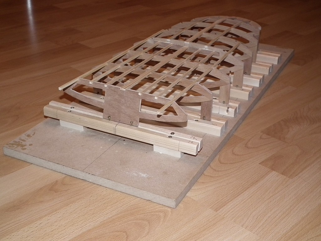

stratus18 schrieb:
Also, die Spannten würde ich auf jeden Fall auf dem Baubrett gerade ausrichten und fixieren,sonst ärgerst Du dich wenn du nach dem leimen feststellst das die Spanten sich verschoben haben, und der Rumpf verzogen ist.
ich bin schon die ganze Zeit am Überlegen :kopf: , wie ich die Spanten fest bekomme :kratz: . Die Basis is einfach, :idee2: die wird an den Ecken mit Klötzchen festgeschraubt. Werd wahrscheinlich rechtwinklige Stücke an die Basis und die Spantfüsschen kleben. Das müsste funzen :bauen:

Hab meine Spanten zwischen 2 Holzleisten geklemmt, und mit Schrauben fixiert.

Die einfachste Lösung bei deinem Aufbau wäre die Verklebung der Spantenfüße auf den Leisten. Geht schnell, lässt sich bis zum Abbinden des Leims ausrichten. Und die Holzreste nach Abnahme des fertigen Rumpfes recycelts du eh nicht. :vortrag:
Bin schon gespannt, das "Mörderteil" am See zu sehn. 8-) Muss der dann für die erste Probefahrt evtl. aus Sicherheitsgründen abgesperrt werden? :mrgreen:
So wird der Plan werden Alex, sonst hätt ich mir die Mühe mit ded Basisrahmen nich machen müssen. :idee2:

Hauptsache die Spantenfüße sind hoch genug. Meine Spantenfüße mache ich immer so niedrig, dass ich mir beim Beplanken die Finger breche und kaum eine Klemme zum fixieren setzen kann :baeh:

Ich denk schon, bring sogar die Deckbattens von unten rein. Dann denk ich mal, wenn die Unterseite beplankt ist, müsste es ohne Probleme stabil genug sein (ist es schon ohne Beplankung bei den vielen Leisten :baeh: ) damit ich den Rest von oben machen kann.

Die einfachste Lösung bei deinem Aufbau wäre die Verklebung der Spantenfüße auf den Leisten. Geht schnell, lässt sich bis zum Abbinden des Leims ausrichten...
Würd ich auch so machen. Bei so vielen Spanten brauchst Du sonst ne Menge Leisten wenn Du die Spantfüße einklemmen würdest. :schwitz:
