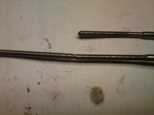

wat me op valt is dat die wel op een heel andere plek breekt dan waar die warm is geweest

het solderen is niet het probleem
dit is een andere as als waar ik mee ben begonnen
met de eerste as had ik geen problemen
en ze breken in de verschillende ab op de zelfde plek
:rc: :rc: :rc: :rc: :rc:

Hast du vielleicht zu viel Spiel (Längsrichtung) am Endlager, so dass die Welle unter Last im Knick am Innenrohr scheuert? :kratz:

En is de buis waar hij in loopt in een zuivere ronding gebogen? Of zit er op dat punt misschien net een scherpere bocht?
Und ist das Rohr in dem er läuft in einer sauberen Rundung gebogen? Oder ist am Bruchpunkt ein kleiner Kniks?

ik weet het ook niet ze breken in drie verschilende staarten op de zelfde plek
ik heb ze allemaal op de zelfde manier gemaakt
ik weet het even niet meer
ik stop er even mee

Das sieht m.E. gut aus, soweit man das in einem perspektivisch verzerrten Foto überhaupt beurteilen kann...
Wie groß ist der Außendurchmesser der Flexwelle? 3,2 mm?
Wie gross ist der Innendurchmesser des Messing-Rohrs?
Wie gross ist der Prop (Durchmesser /Steigung)?

zou die flex niet in een dikkere buis moeten?
in andere worden : dat hij niets raakt als hij draait (tegen de buis)
Wie gross ist der Innendurchmesser des Messing-Rohrs 4mm
Wie gross ist der Prop 40x62 3 blad
r is 47mm
gebogen met krimp kous om de as

ik blijf op mijn idee (ik ben wat kopig)
Met de trilingen door de hooge toeren snelheid, klopt de as tegen de buis. Dat kan de oorzaak zijn van hun probleem
