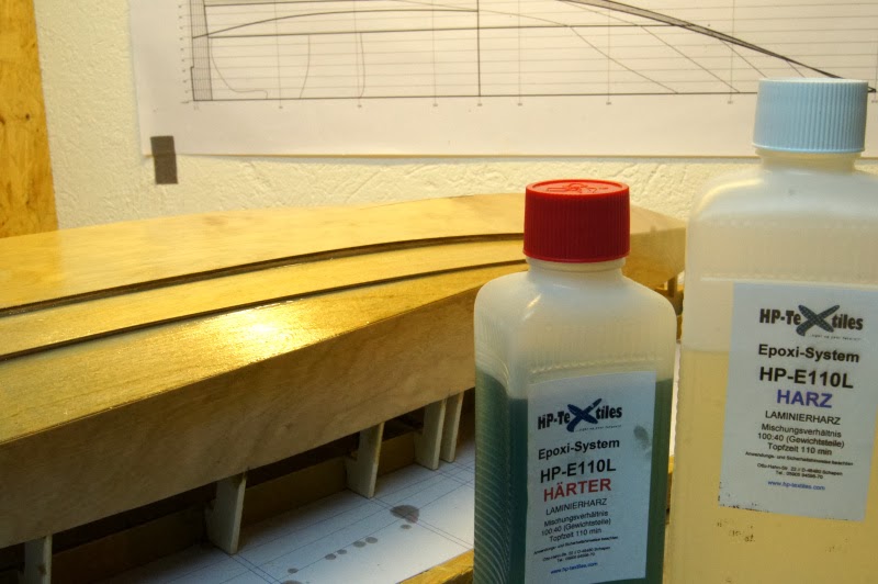

Der Rumpf sieht absolut super aus - sehr, sehr sauber gearbeitet. :top:
Ich, an meiner Stelle, würde jetzt nur mit G4 darüber gehen. Mit Epoxy und Matte versaust du dir evtl. die schönen scharfen Kanten und bringt bezüglich Stabilität und Festigkeit auch nicht mehr. :vortrag:

Das sieht doch gut aus! :top:
Ob G4 oder Epoxy (jeweils entsprechend verdünnt) ist relativ egal - Beides zieht ins Holz ein und verfestigt dessen Struktur. Und beides taugt als Grundlage für den Lackaufbau. Aber die Matte würde ich weglassen, die Kanten sind grade so schön scharf ... ;)

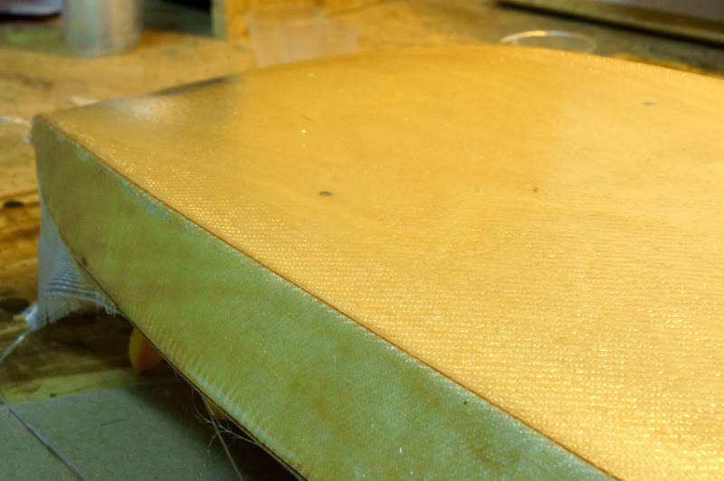

Vielen Dank erstmal für Eure Tipps und Ratschläge.
Da ich noch nie einen Rumpf laminiert hatte waren meine Zweifel entsprechend groß. Was also tun, denn grau ist alle Theorie. Aber an der Speedliner zu üben kam nicht in Frage.
Ich hatte da doch noch diesen seit 2 Jahren nicht fertiggestellten Rumpf meines geplanten Sumpfbootes.
Zum Ausprobieren ist der allemal gut. Also frisch ans Werk ... auch wenn Harz und Härter nicht mehr ganz frisch sind (fast 3 Jahre alt).
War eigentlich garnicht so schlimmm, aber so richtig mein Ding ist das nicht. Ein paar Bläschen hier und da und das Problem beim Zuschneiden des Gewebes ... wo ich für die Corsair doch extra schmale Streifen bräuchte.
Also die Entscheidung lautet: Epoxy ja. GfK nein.
Ich habe Harz und Härter nach Vorgabe angerührt und dann mit < 10% Aceton verdünnt. Mein Harz hat laut Datenblatt mittlere Viskosität. Nach dem Verdünnen hat es sich wirklich Klasse verarbeitet. Besser als G4.
Zur Vorbereitung hatte ich nochmals den Artikel auf Gernot's (Miniwerft) Website gelesen.

Kann sich doch sehen lassen! (Beides!) :top:
