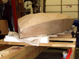

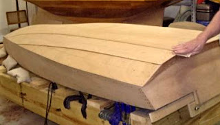

Quelle/Source: Van Weele Aeroliner boats
Die Beplankung war im Original ganz genauso. Natürlich passt die Skalierung der Kantenhöhe nicht, aber das Wasser skaliert ja auch nicht.

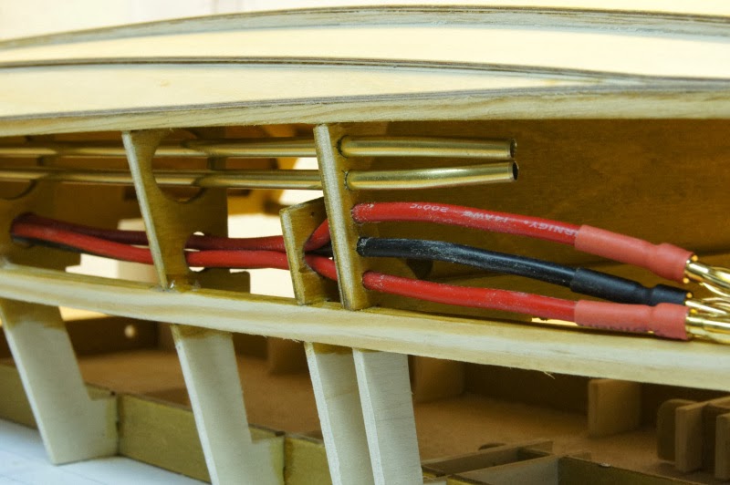

Vor dem Beplanken der Seiten habe ich noch die Rohre für die Wasserkühlung und die Motorkabel verlegt. Zum Biegen habe ich die Messing-Rohre ausgeglüht und ein Reststück 3,2mm Flexwelle hineingesteckt. So geht das Biegen ganz prima und der Rohrquerschnitt bleibt einigermaßen in Form.
Die Rohre werden später nur mit Epoxy eingeklebt und nicht weiter befestigt. Zwei Führungen aus Alu halten sie auf Abstand und so stützen sie sich gegenseitig.
Die Stromkabel werden noch mit Gewebeschlauch getarnt.
Alles bereitlegen. Gleich gehts los und beim Kleben ist jeder Moment kostbar

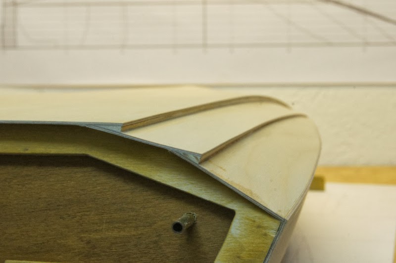

Schön scharf geschliffen.
Die Linien passen.
Jetzt heisst es eine Entscheidung treffen. Ich will Boden und Seiten versiegeln bevor ich den Rumpf von der Helling nehme.
Nur G4 oder Epoxy mit oder ohne Matte. Das ist die Frage.
