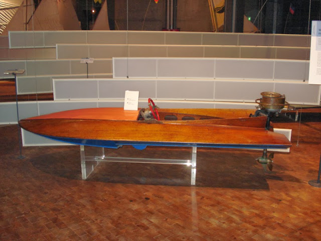

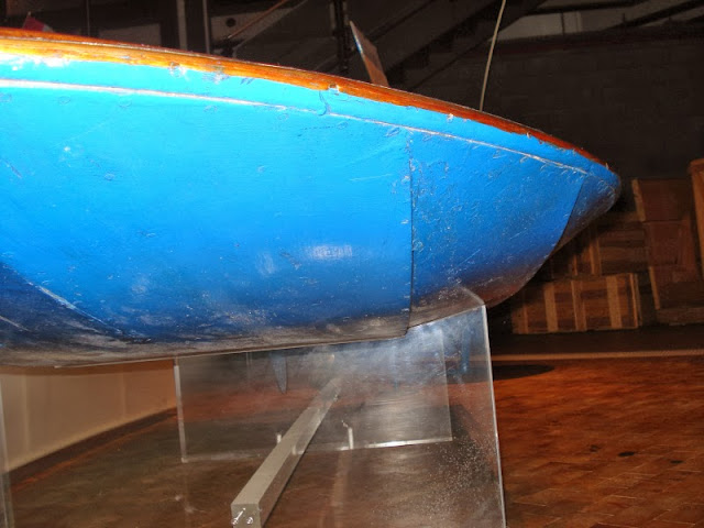

Schau mal hier bei Pfennig's Flunder aus dem Berliner Technikmuseum. Das ist sicher nicht genau die Dosflot, aber ähnlich ist die schon.
Bildquelle: eigenes Foto - Pfennig's Flunder im Technikmuseum Berlin
GST-1 26 Mär 2015 15:03 #37
Hallo
Nun auf die Gefahr hin das ich gesteinigt werde,
Bei den Ami Plänen ist ziemlich viel vorgekaut und mutmaßlich auch so gebaut worden.
Bei Deutschen und russischen Booten ists ein wenig anders, die wurden sehr wissenschaftlich angegangen oder von echten Boots Konstrukteuren in zusammenarbeit mit erfahrenen Rennfahrern erstellt.
Nun gehen die Planentwickler davon aus , das Derjenige , der so ein Boot baut, weiß was er tut und die Boote auf die entsprechenden Gegebenheiten anpasst.
Genau das musste ich gerade wieder in Bezug auf die Schulze erfahren , wo mir eben ein Fahrer eines solchen Bootes berichtete , das der Plan eine nicht angepasste Vorlage ist, und unbedingt entsprechend dem Einsatzort ( Glattwasser oder Rauhwasser ) und auf den jeweiligen Fahrer ( Gewicht und Statur) angepasst werden muss.
Dieses ist bei erfahrenen Bootsbauern so auch immer gemacht worden, deshalb werden wahrscheinlich die europäischen Boote auch so erfolgreich gewesen sein und die Amis wollten nicht mehr mit Denen spielen.
Also nicht so genau an den Plan halten und selbst darüber nachdenken wie man es für sich am besten modifiziert, dann fliegt die Kiste auch.
Leider kann ich gerade die Videos von Holgers Dosflot nicht finden, aber da sieht man sehr gut, wie ein erfahrender Rennfahrer zu sehr guten Ergebnissen auch mit einem Modell kommt.
So ein Deutsches/russisches Boot kann , richtig abgestimmt zur Waffe werden und Es soweit zu bekommen ist sehr spannend und man sollte sich die Zeit nehmen , viel zu probieren und zu lesen um zu einen guten Ergebniss zu kommen.
So nun Feuer frei, Andreas
